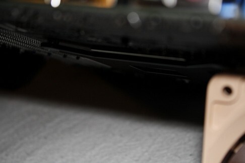

好,我们来看主板的下方,确定它和底座安装在一起时没有变形弯曲。
如图,这就是我们现在看到的样子啦。

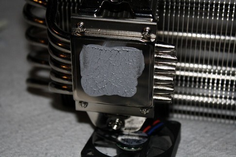

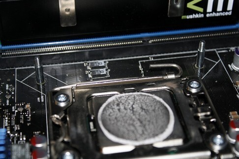

我正在涂散热膏以进行我们的第一个测试,如图。用一滴4MM大小的散热膏放在CPU ISH的中央(哈,我这滴大小不是很精确,不过也应该差不多了吧)。
请注意这里,你可以看到,散热膏被均匀地涂试,但并不是铺满整个CPU HIS的表面,参观我铺的面积。
这是CPU 散热器的底座,我们弄好刚才上面的步骤后就翻到这一面。

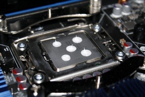

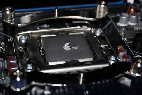

我决定用平常用的散热膏做第二次测试。事实上我是不想浪费这么好散热膏。注意到了吗,这次我分五点涂,一点在中间,四点在四个角落散开。
现在你看到的是更近理想的效果。
用刚才五点涂试的方式得到图中这种效果。我是很喜欢这样的,在中间弄一点向四周延伸,我觉得对我来说,这好极了。

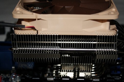

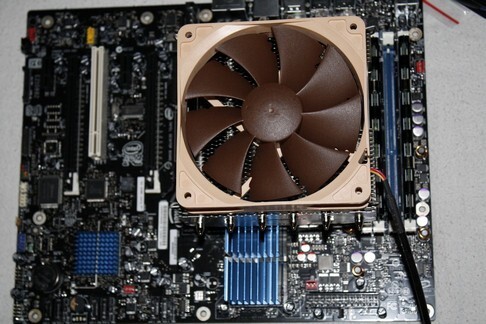

俯视这完整安装好CPU 散热器,让你知道它和主板嵌合的如何。
上图显示一切已安装就绪

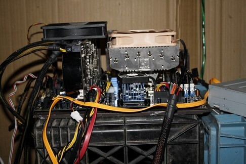

最后,我们由旁边或者前面的角度再审视一下,正如你所看到的,事实上NH-C12P CPU 散热器也并不是那么高。

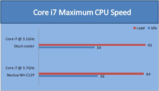

我只运行每台CPU冷却机中的两个CPU频率,2.66GHz的原始速度为核心i7 920的CPU和实现每台CPU散热器最大速度。我本来可以运行众多的频率,但它最终仍然会有最棒的超频CPU。我为您将它简化了。 Orthos x2装载所有四个物理核心(0,1,2,3),时间为45分钟x2运行,确保没有错误读数在场。对于闲置的温度我在每满负荷运行之后让CPU降温20分钟。然后我记录下来最高的温度,从满负荷和闲置。我的周围温度约为19°C。我能使用多种频率,但是它即使是在超长时间下仍能发挥良好性能。具体请下面的对比。
测试结果
同样2。66GHz,我们先看默认的原装那一组散热器的表现,它在满负载时勉强使的温度保持在55度。NOCTUA NH-C12P CPU 散热器同样在条件下却把温度控制在42度,13度优势的差距体现在这两款散热器。
同样的i7 Core,最大CPU运行速度下。上图清楚地表现了优劣对比。默认组的CPU 散热器,它最高只能达到3.1 GHz,在我CPU上只能在440MHz超时运作,温度达到了65度,并且很快便结束测试。在我使用习惯里,这样的效果是不够的。 但是当我使用了NH-C12P CPU散热器,我可以运行频率至3.7GHz,并且在温度到达至64度前,提供给我1.04GHz的增量在我的核心为i7 920的CPU上。更多优胜之处,请记住,这里在“地牢”,周围温度现今都是保持在19度,这使得它即使在超时运行,仍会表现良好,
