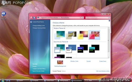

14.桌面幻灯片
Windows7中附带了大量极具吸引力的精美壁纸,这也让人很难取舍到底使用哪一张才好。那么为什么不将所有自己喜欢的壁纸都选择上,让Windows以幻灯片形式在桌面上展示所有的精美壁纸呢?设置的办法如下:右击桌面空白处在弹出菜单中选择“Personalise>DesktopBackground”,然后按住Ctrl键选择所有自己喜欢的图片,再设定好每张图片自动更好的时间间隔,如10秒,可以让整个背景随机显示,设置完成后保存即可慢慢欣赏所有的图片展示了。
桌面皮肤调色
