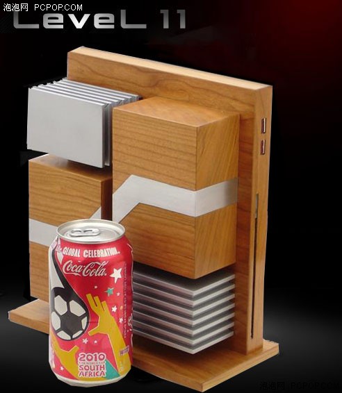

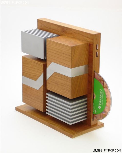

相比Level 10的巨大,网友slipperyskip制作的Level Eleven可以说是它的小体积版本。这款MOD作品的外观和Level 10有着几分相像,功能方面也同样采用了模组安装设计。
体积小巧功能全面

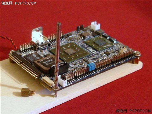

看到之前和可乐罐的对比,我们就能够体会到这款机箱的小巧,很难想象它是如何将各个硬件安装进这有限的体积中。它相比于其它电脑最大的不同就是使用了威盛Pico-ITX结构的EPIA-P820主板,10×7.2cm的体积让一切成为了可能。
硬盘和主板
后部接口
见到主板实物,很难不赞叹它那mini体积,该主板看起来和2.5寸硬盘大小相当。
木质结构
成品图像
区别科技感十足的Level 10,该MOD作品木质结构更显古朴一些,和slipperyskip的木质家具也能很好的融合。据称,该木材一片售价达19美元,材质做工上佳。

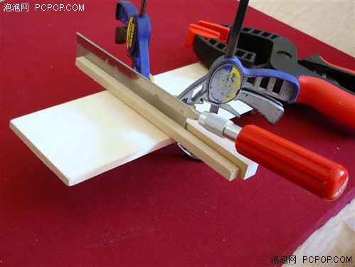

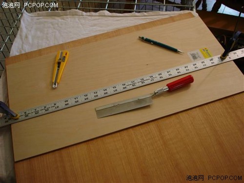

MOD作品在制作前,slipperyskip为机箱主架构上绘制出了各个模块的位置。因为是手工作图,为避免偏差等情况的出现,绘图时直尺由夹钳进行固定。
开始画线设计
结构图
主板大小
不要说是普通显卡,就连HDMI线材在Pico-ITX主板面前也表现的如庞然大物一般。

钻孔
切割下主板托架

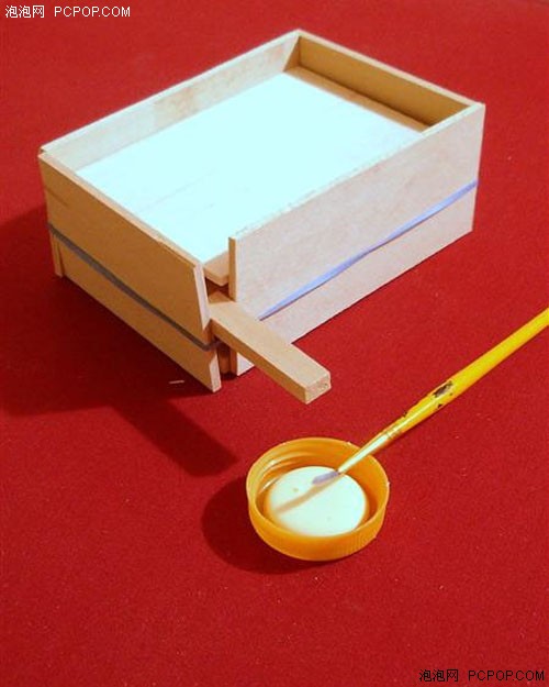

主板模块拼接完成

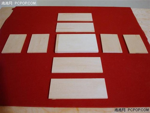

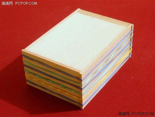

主板模块制作时用到了大量的零散木材,它们使用木胶固定。为了良好的固定效果,slipperyskip使用大量橡皮筋以提供足够粘合的压力。
DIY是一种信仰
制作中木胶很常用
施力粘合

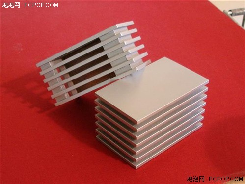

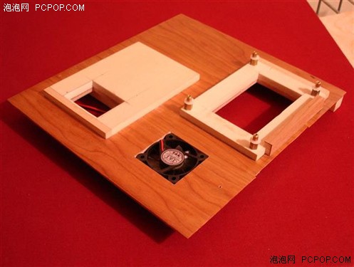

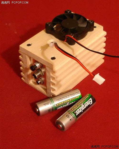

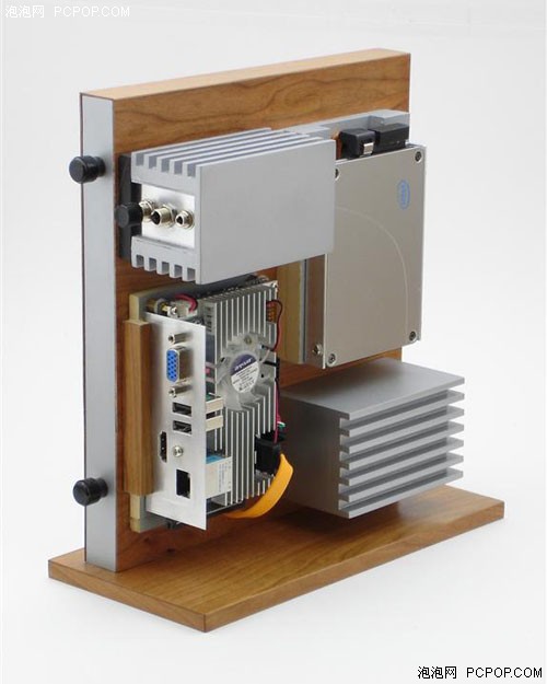

威盛EPIA-P820散热片导流槽为竖置安排,为了能够保证热量散发,在主板模块上开有出风口,并使用加装有防尘网,模块体积小巧但功能却十分全面。

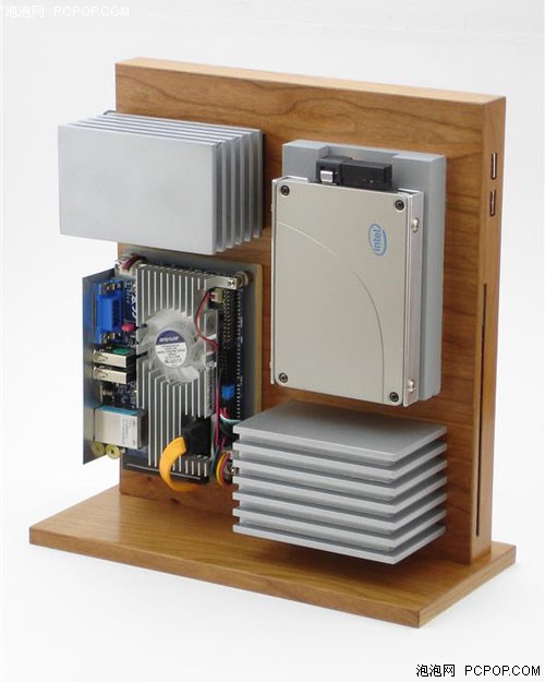

其余功能模块完工

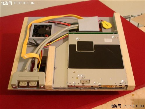

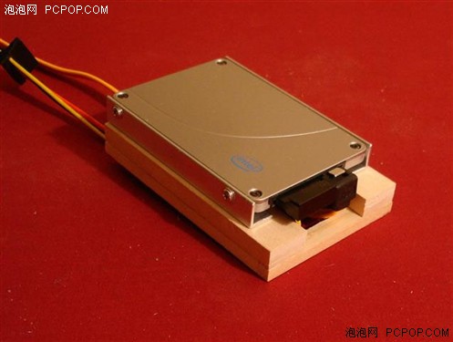

之前的图片中,实际上Level Eleven的硬盘模块也已经制作完毕。虽然机箱的厚度不大,但仍旧提供了背部走线功能。硬盘安装架上,slipperyskip留有镂空区域共硬盘走线。
硬盘安装架
硬盘架固定

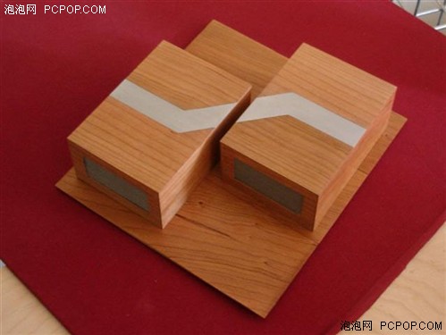

供电模块
这里的图像中,网友slipperyskip小小的恶搞了一下,尽管平台供电需求很小,但并不是普通5号电池可以胜任的,这里的电池仅仅是起到对比大小的作用。
模块涂装

由于威盛EPIA-P820功耗很小,因此外接适配器可以满足供电需求,更能节省机箱体积。供电模块被设计在了机箱背面主板上方,虽然隐藏了供电线材,但一体式供电模块让机箱电源键也被放置了背部。

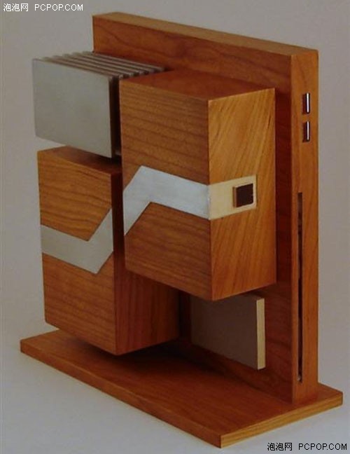

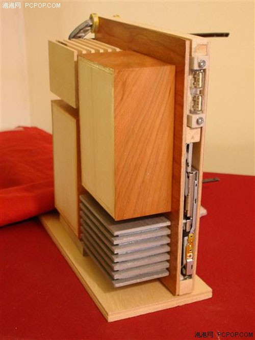

最终进行面板美化
至此,整个MOD结构打造完工,只剩下一些面板美化的工作。

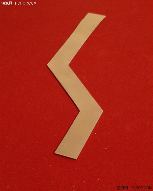

皮卡丘尾巴?
尾巴装饰用

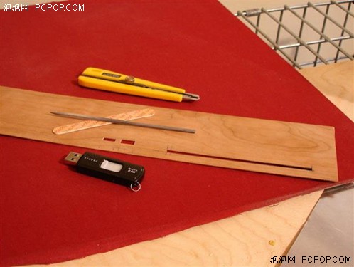

前面板制作
整体性很强
装饰完成

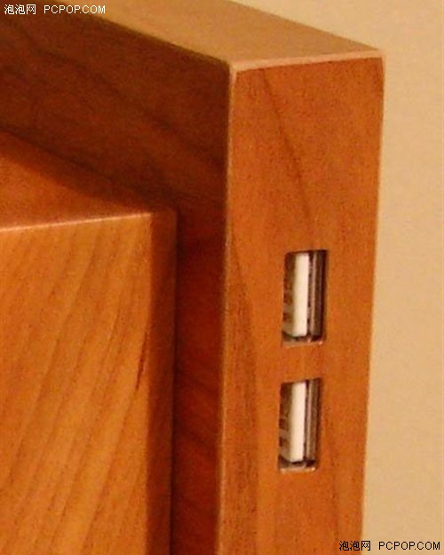

经过处理后的USB接口处严丝合缝,完全看不出后期粘合的痕迹。而前面板上那金属“按键”也只是装饰而已,相信肯定有很多网友会把它当成机箱开关。
