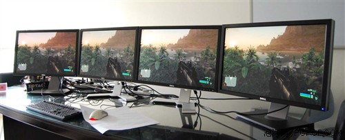

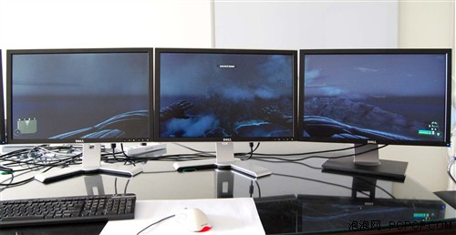

本次我们使用了4台具备DP接口的24寸16:10显示器,2台DELL FP2407和2台DELL U2410,全部摆出来还真需要一个大的工作台不可,如果放上测试平台,这样的空间也显得并不富裕,不过整体的气势很到位。

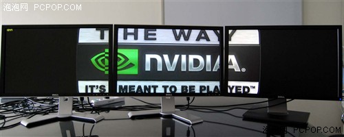

这里我们需要做一个说明,通过索泰GTX460 3DP链接的1组DVI和3组DP显示器,只能在桌面下才能实现扩展的4屏显示,如果进入到3D游戏状态的话,只有3组DP显示器可以实现完美的扩展显示,而且由于带宽的限制,目前也暂不支持NVIDIA 3DVISION SURROUND环绕3D显示技术。

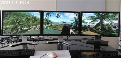

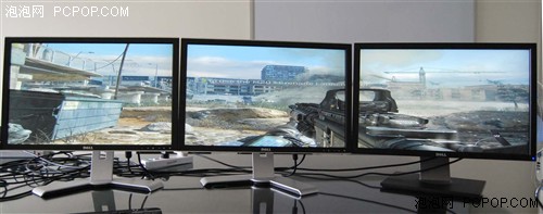

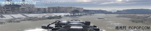

我们试用了索泰GTX460 3DP的桌面和3D游戏多屏输出模式,3D游戏选择了《Cysis》和《COD6》两款。在整个测试过程中多屏选项都正常显示,兼容表现良好。

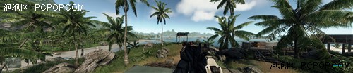

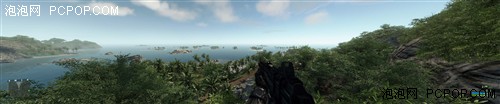

3台显示器的横宽比例为48:10(每台16:10),所以为了保持正确的画面比例关系,并尽可能使用最大分辨率输出,我们在选择了3840×800。
由于《COD6》本身的图形性能要求不高,所以即使是在这样的分辨率下,其流畅度也是非常优秀,只不过由于游戏引擎本身的问题,画面整体出现了拉伸的问题。
而《Crysis》的画面显示就很震撼了,整个画面尽收眼底完美呈现。不过我们也都知道《Crysis》显卡杀手的名号,在全部最高画质设置后,游戏的速度在20多帧,如果开启AA的话,就出现不流畅的情况。
