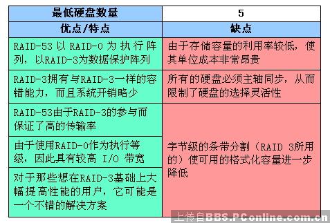

RAID-53等级
High I/O Rates and Data Transfer Performance(高带宽与数据传输性能)
与RAID 10一样,RAID 53也是一种组合RAID 等级,但不要拿RAID 10的观点套用,认为它是RAID 5和RAID 3的组合,事实上,RAID 53应该称为RAID 30或RAID 03(也可以说是RAID 0+3),即RAID 3与RAID 0的组合,具体形式见图:
RAID-53结构图解
与图1相对比,可以发现,RAID 53中将备份等级由RAID 0变为了RAID 3,也就是说把原来的镜像阵列变成了分割式(Segments)存储阵列。但它不是对每个RAID 0硬盘都用一个RAID 3系统进行,而是用RAID 3对所有数据进行冗余存储(或者说是校验),而且读写与ECC效率比RAID 0要高不少。
值得注意的是,RAID 3在RAID 53的数据传输中占有相当重要的位置。在介绍RAID 3时,曾说过它有很高的读写传输率。因此,在进行大数据量吞吐时,由于RAID 3的传输率高的缘故,RAID 53的性能要比RAID 10好(因为冗余备份的时间缩短)。而且,借助于RAID 0,其I/O带宽并没有降低。不过,从它的配置形式上就可以看出来,它的存储空间利用率要比RAID 10低,为40%。下面就让我们总结一下RAID 53的特点:
