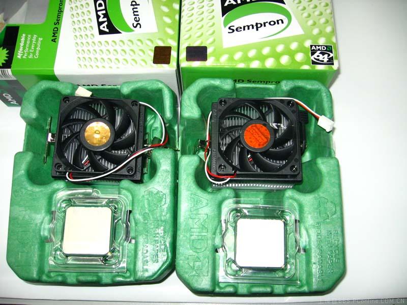

真假SP盒装多图对比
左边是翻包,右边是原装.有得对比,我想绝大多数人都能一眼看得出来哪个是原装的哪个是翻包.原装的那个风扇的防伪标看上去有点偏红色,而且立体感很强.
以前有很多人说九页的风扇就是真的,11页的就是假的.还有就是CPU风扇的电源连接线,长的就是真的短的就是假的.现在这个标准可以打破了,两只风扇都是9页.两只风扇的电源连接线一样长.不过相信稍为留意还会发现一个很大的不同.就是原装风扇,有一个非常明显的编号.在此我说明一下,上面的那个编号和CPU盒子上的编号居然对不上(以前我一直认为是对上的).打800电话问过,说这种情况很正常.郁闷...

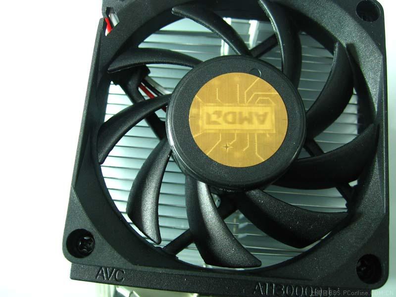

原装风扇,从正面看防伪标,是有点偏红色(再次自己B4下A510的低档相机)

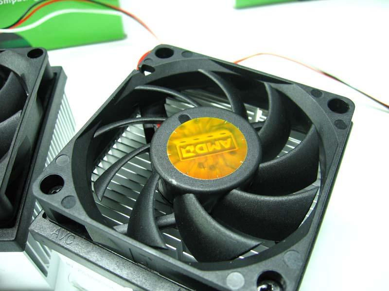

看这个翻包风扇吧,有点偏黄色,实物是比较明显的,只是我的相机拍出来就...

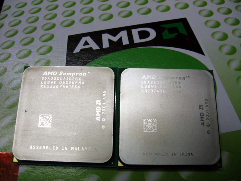

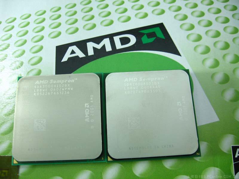

比完风扇就来比CPU吧
看到上面这个图,可能很多网友会大声说:右边那个产地中国的一定是假货.可是事实上,两只CPU都是真货.无论是产于马来西亚还是中国,都是真货

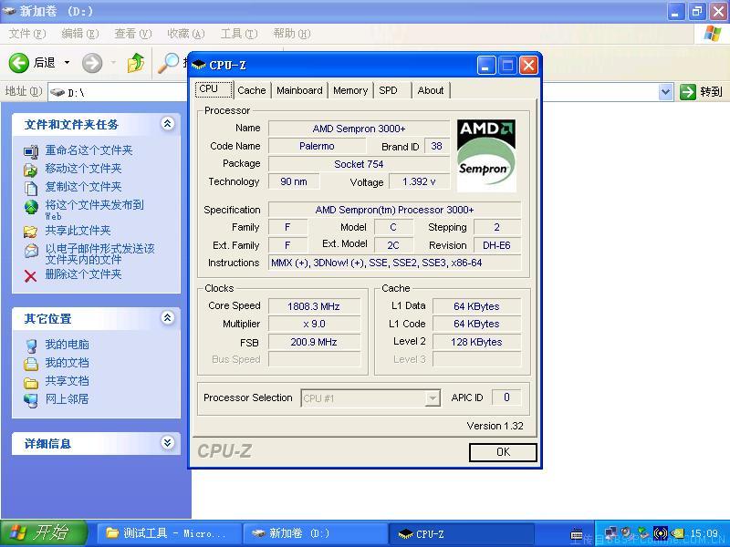

再上个翻包盒装的CPU-Z载图,和网上报出的正品参数一样
比较 AMD Sempron 3000+ 754针/64bit(盒) 图库 评论 评测 商家报价 700 0.72%
接口类型:Socket 754/生产工艺:0.09um/主频:1800MHz/二级缓存
2 128 K/前端总线:前端总线 800MHz/包装:盒装
最后总结:所谓的假盒装,仅仅是CPU风扇不同,而且两种盒装和翻包的价格仅仅相差30元左右.基本上,JS要是以次充好,就是赚到一个风扇的钱.CPU都是真的.所以如果哪位朋友不小心买到翻包,也不用太过伤心,大不了再花钱买一个更好的风扇就行了.
另外也不能太迷信CPU盒子,因为我知道有很多无良商贩从事着收购正品CPU的工作,一只盒子连里面的防震模还有内附的说明书等,一套收10元.所以有时候你单看CPU盒子,也是不能绝对肯定不是翻包.
真是道高一尺,魔高一丈啊.
