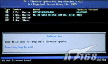

我们找遍了日立官方网站,但并未发现任何针对与日立5K100系列硬盘的Firmware(不是新的Firmware,而是没有任何Firmware供用户下载的Firmware),因此我们试图从笔记本整机制造商获取针对5K100系列的新Firmware,最终,我们在ThinkPad官方网站下载了版本号MB4VA60A的最新Firmware,但通过软驱启动后,系统可以识别出编号为HTS541080G9AT00的硬盘,但很遗憾,这块硬盘已经被写入了最新的、版本号完全相同的Firmware。
