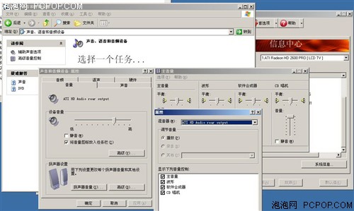

HD2000系列显卡核心已集成杜比5.1声道声卡,为HDMI输出音频
不少HD2600Pro显卡已经在输出部分集成了原生HDMI接口,这样非常直接方便。即使没有HDMI接口,HD2600Pro显卡也能非常方便的使用转接头输出HDMI。
原生HDMI接口和专用DVI-HDMI转接头
采用普通DVI-HDMI转接线或者转接头市面上多得是,但这样的转接头只有图像、没有音频,而HD2000显卡通过特制的转接头能够输出标准的HDMI信号,既有图像又有声音。

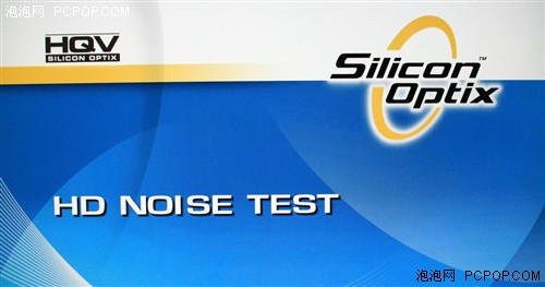

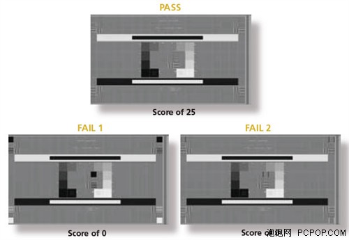

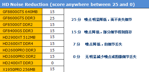

●噪点处理
这个项目通过两张视频图像变换非常缓慢的演示片段,考察显示系统能否处理得到干净、清晰的图像效果。
测试过程中,除了HD2400XT出现明显的屏幕闪烁外,其它测试显卡均很顺利的完成了测试。需要特别说明的是,8600GTS在此项测试中得到满分,画面处理水平令人满意。

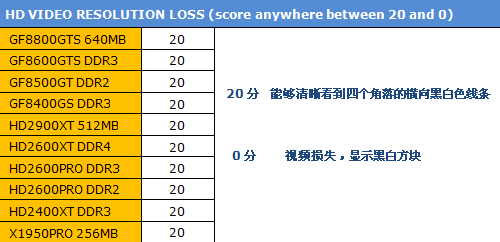

●高清视频损失
好的视频处理器会自动识别运动物体和禁止物体,这样就能保证所有情况下的清晰度,并且对运动图像做出补偿。但这样也可能会出现一些新的问题,如果视频处理器将禁止物体误判为运动物体,那么一半有效的图像就会被抛弃,如果将运动物体认为是静止物体,那么就会出现锯齿状错行现象。
在高清视频损失方面,新一代的GF8/HD2000系列都做得很好,测试显卡全部满分通过。

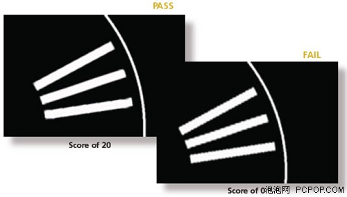

●反锯齿测试

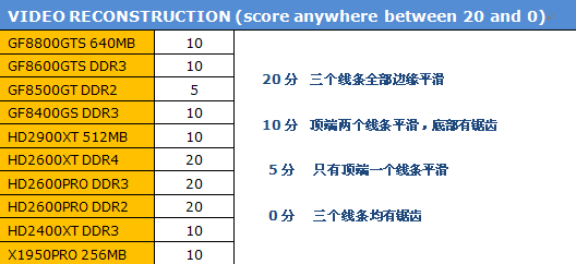

ViedeoReconstruction(抗锯齿项目)是通过三个快速移动的线条,用来测试视频系统对于快速运动物体的锯齿消除能力。要想获得满分,必须三个线条边缘平滑。
三款HD2600显卡在此项测试中得到20分满分,8600GT则是因为第三个线条出现锯齿只得到10分。

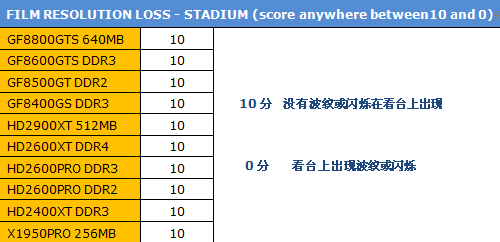

●高清回放能力
FilmResolutionLossTest(Stadium)就是用真实的高清回放片断来实际考察图形硬件的画面回放能力。

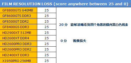

●FilmResolutionLossTest(Stadium)
最后一项测试“FilmResolutionLossTest”也已全部满分收场。新一代DX10显卡的视频能力再次得到展现。

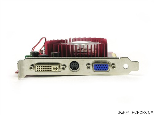

神戈系列是昂达为其超频显卡打造的全新系列,该系列显卡在PCB、供电、显存、散热等多方面进行了优化,让该系列显卡可以稳定运行在更高的频率上。昂达2600Pro神戈版凭借超高的频率和二年免费无忧的售后服务傲视群雄。
显卡采用了格诚科技提供了的版型,该版型被多家非AIB厂商用来生产高频2600Pro显卡。PCB上提供了一个外接4Pin供电接口,这也是高频显卡的保障。
密布的富士通固态电容成为了昂达神戈系列显卡最大的特色,这种电容质量非常出色,不仅阻抗小,而且温度很低,耐温度高。
值得注意的是虽然电容表面还有防爆纹,实际上这是由于生产工艺没有即时转换导致,封装形式并不影响其电气性能。
散热方面采用的带纯铜鳍片的开放式压固散热器,两边各带有20片纯铜鳍片的散热片,将主要的散热表面移到一边,这样的设计有利于消除GPU上面的散热盲点。

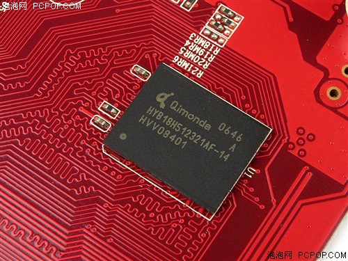

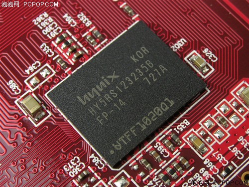

显存部分采用了的三星1.2nsGDDR3的显存,构成了256MB/126Bit的规格。昂达神戈2600Pro的核心/显存工作频率达到了惊人的700/1700MHz。
输出方面提供了DVI+TV-out+VGA的接口组合,并且通过DVI-HDMI转接头即可完成对视频/音频信号完美输出要求。

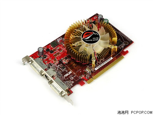

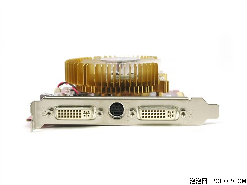

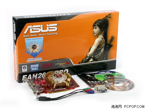

在硬件市场,华硕一直是板卡里的佼佼者,正因为华硕产品一贯优秀,也验证了“华硕品质坚若磐石”的口号。目前这款华硕2600Pro256M报价799元。
华硕以其优秀的品质、三年质保的售后服务也早已让广大用户所公认。虽然这款华硕2600Pro256M显卡要比其他二线品牌的产品贵出一些,而相对其他一线大厂价格还算公道,追求高品质的玩家用户,相信华硕的这款显卡是您较好的选择。
显卡采用火红色PCB,是A卡一贯的风格,相信也会成为华硕A卡的一个基调。整体做工用料均相当出众,体现了华硕一线大厂的风范。

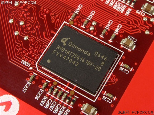

不过比较遗憾的是,这款显卡显存使用的是奇梦达2.0nsGDDR2显存颗粒,性能上要打一些折扣。默认存频率为600/1000MHz,显存频率基本已经达到极限。

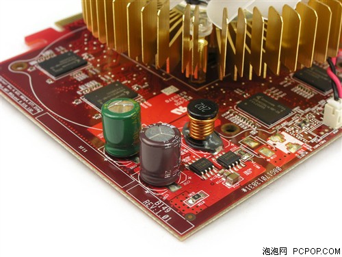

使用日系名厂三洋及NCC的KZG系列电解电容及部分固态电容,核心供电部分还搭配一颗全封闭式电感,不过核心供电部分一个电感线圈显得有点单薄。

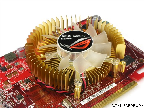

这款显卡的散热器较有特色,命名为SuperiorCoolingEfficiency,风扇口径较大,鳍片多而密集,整体做工相当精细,看上去散热效果不错。
显卡提供双DVI+TV-out接口设计,比较遗憾的是没有以任何形式提供HDMI接口,附件中只提供一个DVI-VGA转接头。

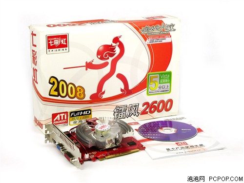

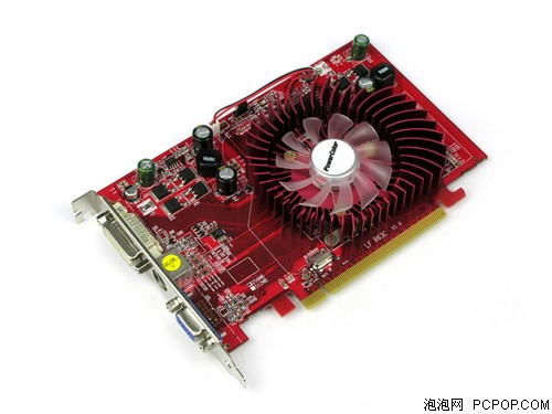

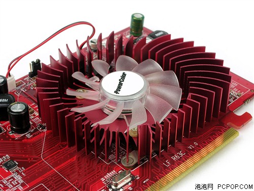

七彩虹镭风2600PRO-GD3CF黄金版256MH14是首块降至599元搭配DDR3的2600Pro显卡。从此将HD2600Pro拉入了一个新的价位。
该卡采用了代工大厂同德提供的非公版HD2600Pro版型,比较精简,性价比也更高。
散热方面,显卡采用的是有着七彩虹烈焰外观专利的大压固式散热器设计,其不仅能为核心降温,还能照顾到核心周围的显存以及MOS管。

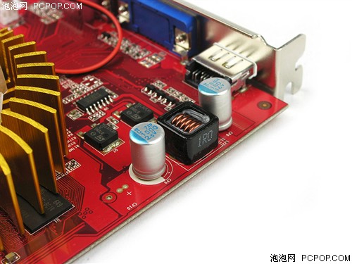

在用料方面,显卡采用了核心与显存相互独立的供电设计,并且由全固态电容搭配半封闭式电感线圈组成。
显卡使用了奇梦达1.4nsGDDR3显存颗粒,组成了256MB/128bit规格的显存,显卡核心/显存频率为600/1200MHz。
接口方面采用VGA+DVI+HDMI高清接口组合,满足不同用户的需求的同时。
提供了高清HDMI接口,省去了高清用户用户自行购买高清转接头的费用。

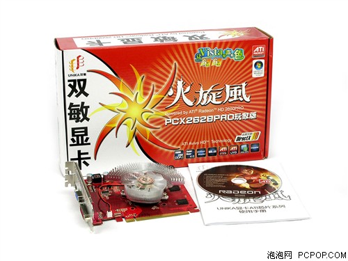

作为国内五大通路之一,双敏火旋风PCX2628PRO玩家版自然采用了同德所提供的版型,同样带有原生HDMI接口。
显卡使用一个Mini飞酷II压固散热器,可以兼顾显存与供电模块,达到了整体散热的效果,并为用户创造了一个静音的使用环境。
供电部分,这款显卡同样采用了核心、显存独立供电的设计,来自NCC的高品质PS固态电容搭配陶瓷电感,为显卡提供稳定纯净的电流。
显存方面,这款显卡采用了1.4ns的GDDR3奇梦达显存颗粒,最成了256M/128bit规格,默认核心与显存频率分别为600/1400MHz。
接口方面,这款显卡提供了DVI+VGA+HDMI高清输出,省去转接头的烦劳。

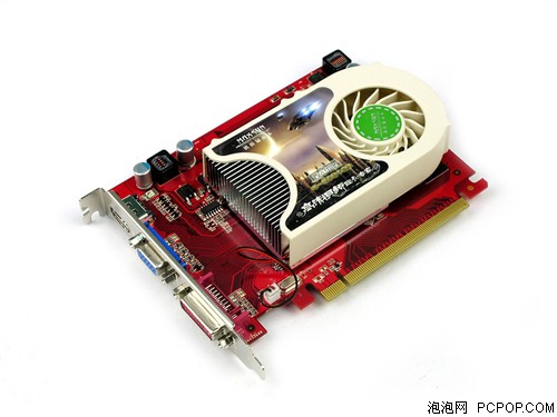

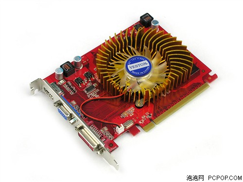

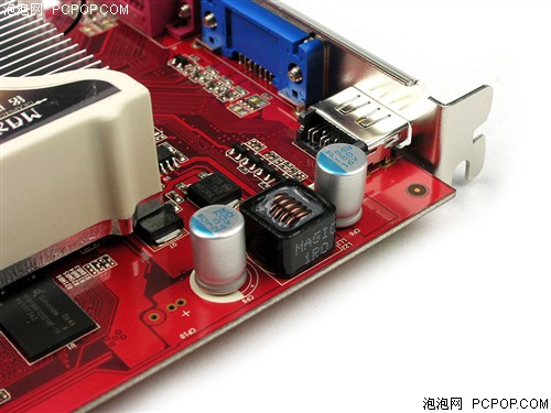

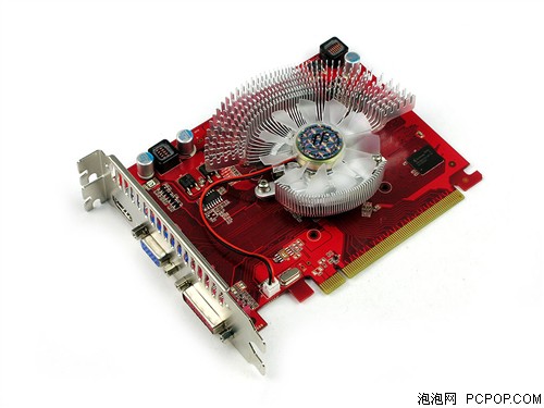

狂镭HD2600Pro高清版采用红色PCB底板设计,同样为同德版型,由于布线的优化以及RV630核心的低功耗设计,这样的俭省是合理的。
散热系统则采用了早期七系流行的铝鳍后排导风式散热系统,应付功耗本来就低的R630当然不成问题。

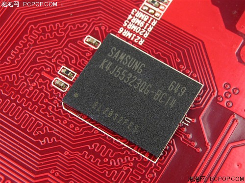

显存方面,搭载了奇梦达1.4nsGDDR3显存颗粒,正面4颗构建了256M/B128bit的显存规格,默认频率600/1400MHz。

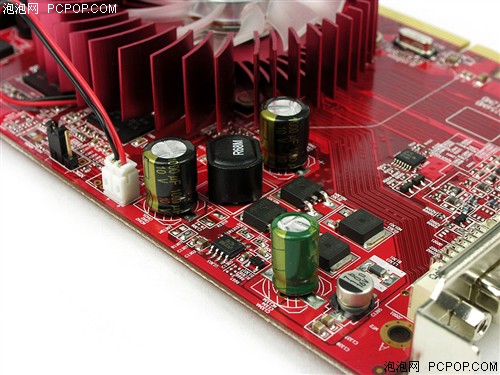

供电部分,显卡采取了核心显存独立供电设计,使用了全固态电容与陶瓷滤波电感组合,搭配优质的ST场效应管。
接口采用VGA+DVI+HDMI设计,是目前适用最广泛也是最流行的输出接口组合。

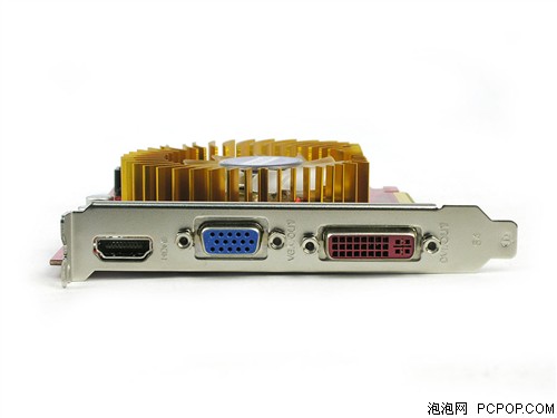

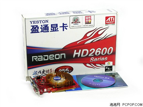

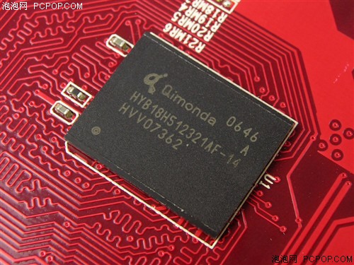

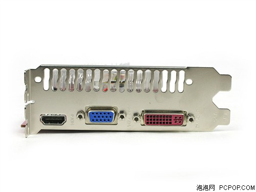

盈通R2600PRO-HM256GD3影音版,售价也为599元。和市面上其他基于同德版型的2600Pro不同,该显卡只采用了128MB显存,性能上略有缩减。
红色的同德非公版PCB显卡使用了开放式散热器,金黄色散热器覆盖显卡核心,搭配金属滚珠风扇,具备不俗的散热性能,同时滚珠风扇具有低噪音的优点,并能延长风扇的使用寿命。

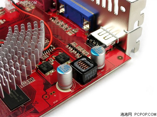

供电部分采用核心显存分离式供电模式,搭载半封闭式电感线圈,铝制固态电容,具备不错的抗电磁干扰能力,核心部位搭配两颗MOSFET管,确保显卡工作的稳定性。
显卡使用的是三星1.4nsDDR3显存,构成了显卡128MB/128bit的规格,显卡的默认频率为600/1400MHz。
输出接口方面,显卡提供了HDMI+VGA+DVI接口的设计。HDMI接口的设计无疑为组建高清家庭影音中心提供了重要保障。

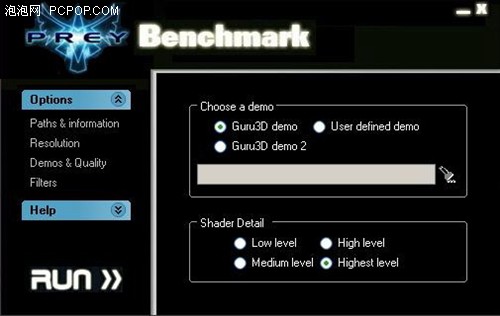

●PREY(掠夺者)
《Prey》是个逼真而阴暗的故事,改编自真实的彻罗基人神话。游戏采用了现有的最出色引擎之一——强化DOOM3引擎。采用了被称为Portal(门)的技术,让游戏方式更多元化,敌人甚至可能从空气中突然出现。故事尝试探求牺牲、爱与责任的主题,而剧情更涉及到同类游戏从未深入的情感领域的内容。

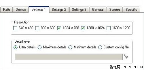

用测试专用demo,画质设置如上图,效果调至最高
Doom3引擎对于纹理渲染有很多的要求,这就和3DMark03类似,但是2600Pro整体表现异常强大,完全秒杀掉8500GT,不可思议。

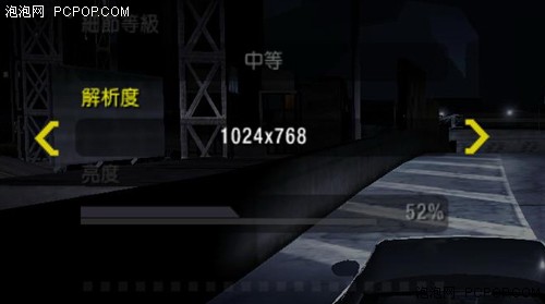

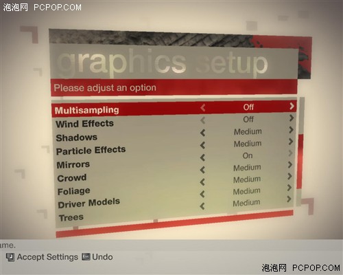

●CallofDuty2(使命召唤2)
使命召唤2使用了全新3D引擎设计不但让游戏画面更为细腻,而且在即时光影、爆炸、火光、烟雾等效果呈现上更为逼真,让玩家有亲临战场般的震撼,甚至游戏中还能玩家使用烟雾弹,或是靠烟雾因引来隐匿行踪,以及支援各种气候变化、晨昏光影变化而产生的视觉隐匿效果等,让游戏的战斗过程更逼真。正是因为这些看似不起眼AI效果的使用,COD2对显卡的要求也是比较高的,高端显卡要上60帧也非常不易!

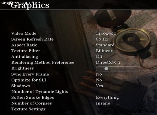

游戏设置画面如图
很明显,在普通分辨率下,2600Pro能流畅运行,而8500GT则不可能,差距依然接近一倍。事实上,这款游戏对CPU,内存等子系统要求也不低,而且非常敏感。

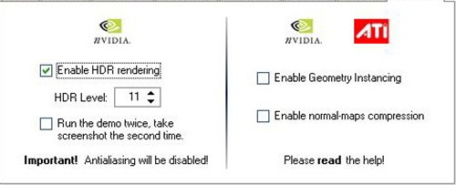

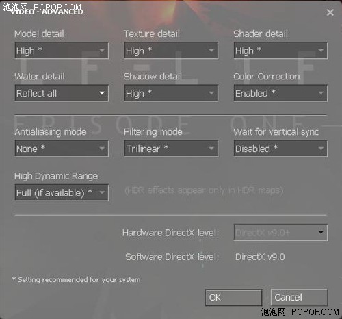

●FarCry(孤岛惊魂)
FarCry是一款比较老的DX9游戏了,普通模式下对显卡的要求并不高,它以频繁更新的补丁而闻名。给FarCry打上一款款补丁之后,这款老游戏不但兼容性、游戏性得到了增强,而且它也成为了首批支持HDR技术的游戏之一,在高分辨率下打开HDR或者AA时,高端显卡也很难跑出高FPS。
最高画质设置
同时开启HDR效果
HDR效果会对着色器产生很大的负荷,搭配128MBDDR3版2600Pro已经可以流畅的在高分辨率下以最高画质运行游戏,相比同价位599元DX10显卡来说这点非常难得。

最新的半条命2第一章依然使用了Source引擎,但Valve一直都对引擎做改进和优化,Source引擎使用了Int16格式的HDR,因此DX9显卡都可以完美开启HDR+AA特效,但精度范围不如FP16HDR。
画面设置如图
2600Pro的领先依然很彻底,最低规格的2600Pro都比最强规格的8500GT强。在游戏中,搭配512MBDD2显存的2600Pro性能超过了128MBDDR3版,高分辨率下大容量显存的优势可见一斑。
●NeedforSpeedCarbon(极品飞车10:卡本峡谷)

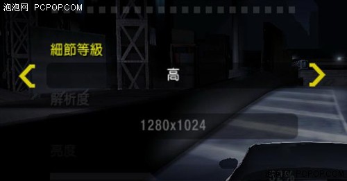

极品飞车10和前作极品飞车9相比,加入了动态模糊特效,大幅改善了赛道以及周围物景的渲染细节,画面整体质量大为改观,当然游戏对显卡资源的消耗也比前作更为苛刻,总体来看对像素渲染提出了很高的要求。
中等画面设置
高等画面设置
作为A卡的传统强势项目,HD2600PRO保持了一贯的优势,没有给8500GT任何机会。

这款以传奇拉力赛车手科林麦克雷为卖点的赛车游戏,追求精美的画面和真实的操作感。引入了经过授权的真实赛车,以及遍布世界各地的真实赛道。本作除了WRC世界拉力锦标赛外,还加入了许多不同种类的拉力越野赛事,让玩家尽享尘土飞扬的乐趣,其名称也由此而来。
画面设置如图
游戏对系统整体要求非常高,高分辨率不是中低端显卡能拿下的,不过延续了在极品飞车10等赛车游戏中的传统,HD2600PRO发挥出了相对非常高的水平,领先8500GT一倍有余。

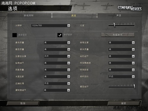

●CompanyofHeros(英雄连)
英雄连是一款二战即时战略游戏,不但采用了最新的游戏引擎,拥有出众的游戏画面,其最大的特点就是游戏场景会随着战斗的进行不断发生变化,可以被各种手段破坏游戏场景——大量的射击爆炸和烟雾效果,因此对显卡的要求非常高!
画面设置如图
在开启高分辨率后,2600Pro领先8500GT超过3倍!对于一款潮流式的RTS游戏来说,这样的成绩会在该类游戏中具有很现实的指导意义。而2600Pro的优势也体现得淋漓尽致,不言自明。

●性能之选:高频版2600Pro
市面上的高频版2600Pro多采用这个版型,频率多在700/1500MHz以上,电容的采用各有不同,该版型最大的特点就是提供了外接供电口。理论上2600Pro的功率无需外接供电,“多此一举”的目的就是缓解PCI-E接口金手指的压力,这样可以增强显卡和一些低端主板的兼容性,杜绝了显卡供电不足的现象。尤其是对于喜欢极限超频的玩家来说,外接供电这种有备无患的设计能够最大限度的保证超频后的稳定性。这类显卡目前多为699元,适合追求性能至上原则的用户选购。

●经济之选:同德版2600Pro
同德卡一向以性价比著称,手下五大通路更是占据了不小的市场份额,如今其HD2600PRO依然延续着这种传统。版型相对精简,长度较短,虽然供电部分简化但却采用了全固态电容,应付正常实用绝对没有问题。不但如此,同德版还提供了原生HDMI接口,无需转接,省时省力。虽然性能相对较弱,但也远高于同价位的8500GT,最重要的是这类同德版2600Pro够便宜,只要599元。
