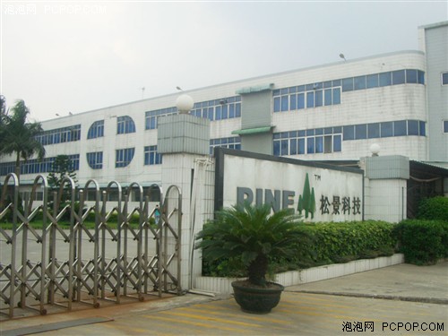

XFX讯景
的前身便是IT制造大厂松景科技
优美的厂区环境,左侧为职工住宿区域

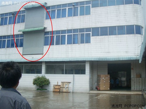

大家
猜猜看,知道这两扇门的用途是什么?

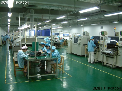

● SMT贴片生产线
整洁的厂房,毫不逊色与任何一家
主板
厂商

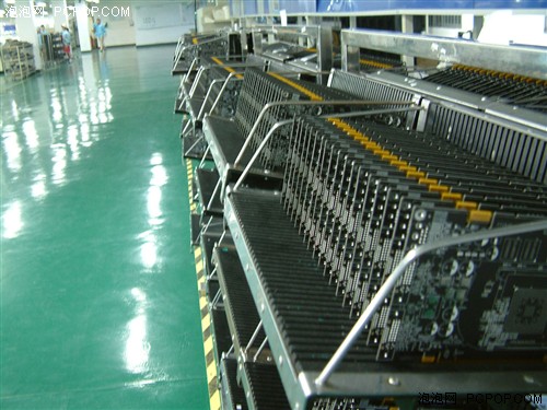

厂房一侧等待生产的大量PCB板
显卡
生产的第一部分即SMT(贴片生产),它的作用是安装细小的贴片式元件和一些人工无法完成多引脚IC芯片。主要步骤包括“
印刷锡膏--贴件--过回流焊炉--补锡--QC
”几部分。由于如今大多数
显卡
PCB两面均布满了元件,所以SMT过程要经过正反面两次。

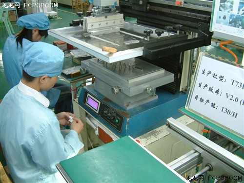

● 印刷锡膏
正在刷锡膏的工作人员
在贴片之前,工作人员必须在PCB板的针孔和焊接部位刮上焊锡膏。涂抹锡膏的作用主要为后面的回流焊炉焊接做好准备,以便在热后融化,形成焊点“焊接”元件。这个步骤是利用刮锡机来完成的。

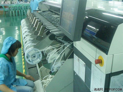

● 贴件
接下来是元件的贴片安装,这个生产过程往往是多台SMT机分工协作,安装不同的芯片、小型的贴片元件等。
高速运行中的贴件机,点击看大图
贴件之前工作人员会在贴片机前装好原料盘,贴片式元件都是附在原料盘传输纸带上的原料盒上。
在贴片过程中,SMT机的先进性往往决定了生产效率和品质,比如先进的高速SMT设备安装元件不但生产效率高,利用自身的影响功能,还能帮助品控人员调整色设备,使元件安装更准确,要知道现在的
显卡
上布满了比米粒还小的贴片元件,这些原件能够准备安装对
显卡
的品质也有不小的影响。

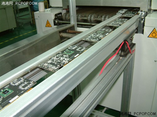

● 回流焊炉
贴片完成后,
显卡
进入热烤箱加热,使焊锡膏熔化,进行波峰焊机焊接
所有贴片元件安装完成后,合格的产品将送入回流焊接机。回流焊接机采用分为多个温区的内循环式加热系统,由于焊锡膏采用多种材质构成,温度的不同将引起锡膏状态的改变;高温区时焊锡膏变成液化状态,贴片式元件容易与焊接相结合;进入较冷温区后,焊锡膏变成固体状态,就将元件引脚和PCB牢牢焊接起来了。

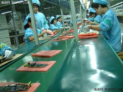

● DIO手工插件生产线
通过SMT生产线的PCB可以说是
显卡
的半成品。接下来的DIP手插生产线要简单得多。

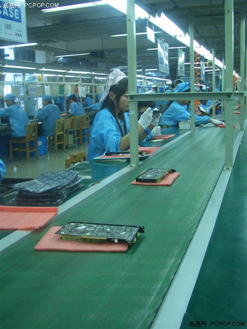

虽然是手工作业,由于目前
显卡
大量采用贴片元件,因此需要人工安装的元件并不多,少数工人采用流水作业方式即可完成该工作。
可以主要到图片中工作人员的手腕,在生产过程是中特别注意ESD(静电放电)的防护,设备全部接地;生产人员全部穿的是防静电衣服和鞋子,然后还要佩带导静电的手环线。产品都是防静电的包装,已确保产品不会受到生产过程中的静电损害。

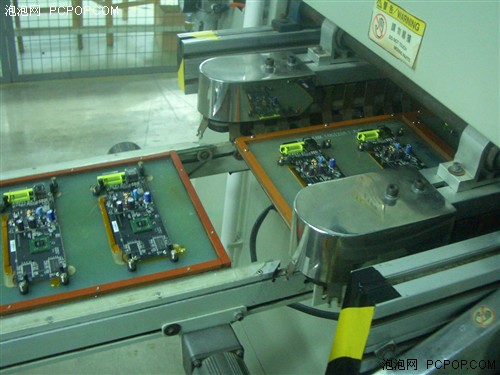

完成人工插件的
显卡
即将再次进入波峰焊炉。可以注意到,
显卡
被固定在特殊的卡具中。焊接完毕的
显卡
还要用手工对一些元件的引脚进行修剪,由于在插接前多数元件已进行过加工,所以修剪的引脚数量很少,这个阶段还要对焊接后元件的位置是否正确、是否漏焊、连焊等进行修复。

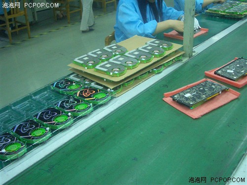

● 组装
到了安装风扇的步骤,
显卡
的生产过程基本宣告完毕。安装上风扇,一块完整的
显卡
就诞生了。

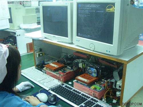

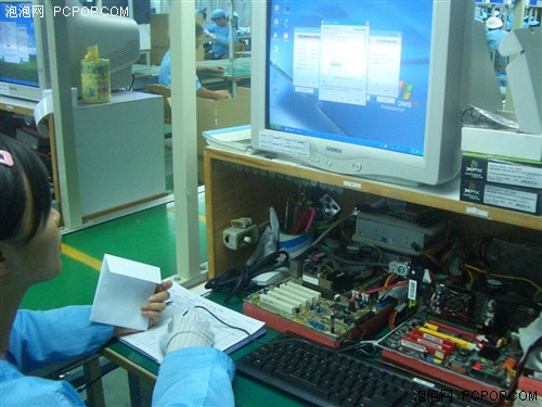

● 功能测试及包装
接下来的功能检测包括“ICT检测、2D显示测试、3D显示测试”几部分。此外,针对DVI、分量、S端子等接口进行输出测试。由于测试较为繁琐,这部分这一部分检测流水线很长,耗费的时间也比较多。
正在运行3DMark检测3D测试
