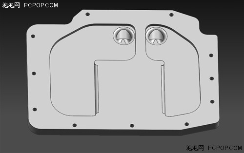

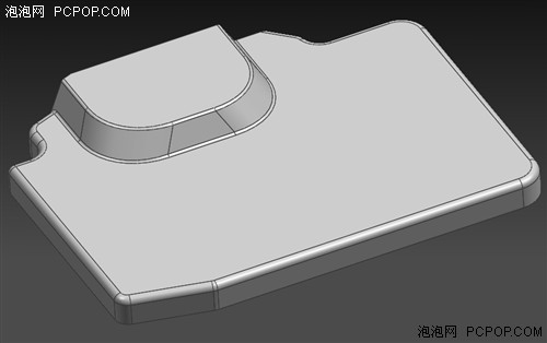

整套水冷的设计图

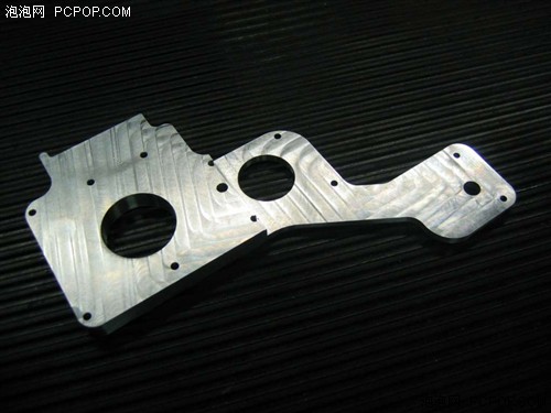

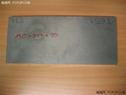

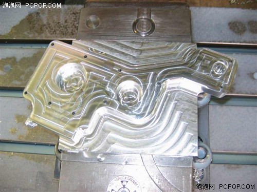

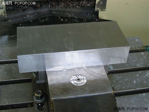

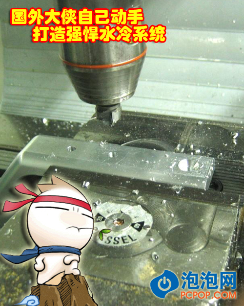

一整块铝板作为加工材料

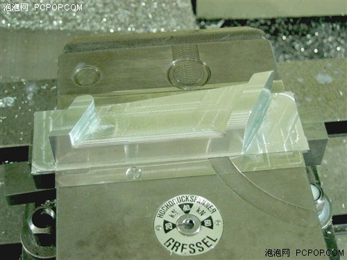

专业的加工车床

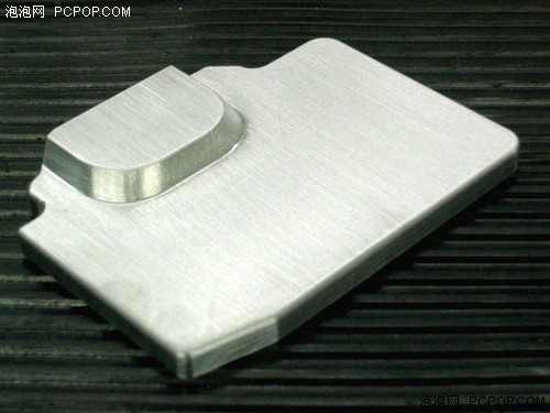

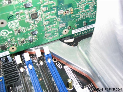

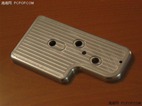

主板芯片散热部分初步成型
裁剪后的铝块已经具备雏形
切割后打磨就完成了

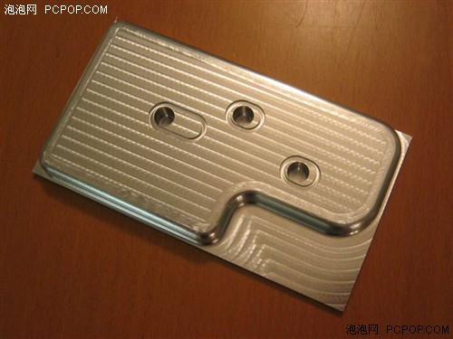

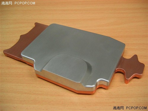

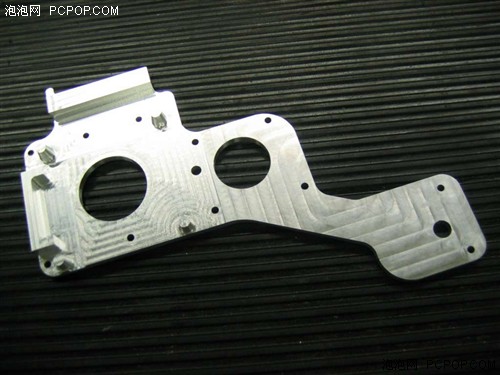

主板水冷部分(二)

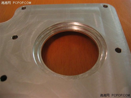

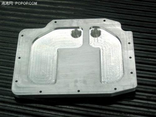

背面雏形
切割下来的样子
里面结构

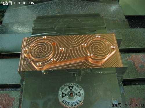

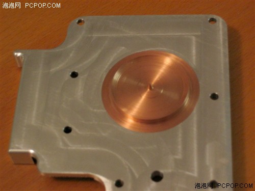

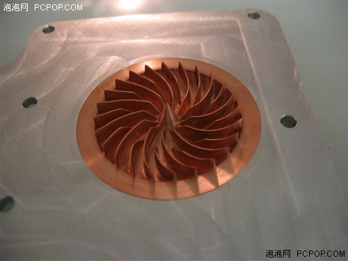

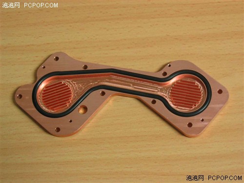

新品接触部分采用纯铜材料
切割后的底座部分

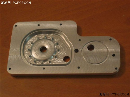

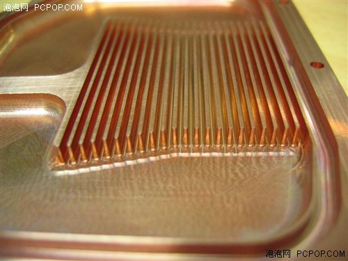

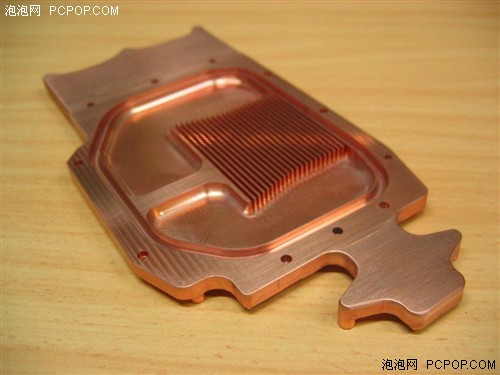

里面的样子
里面的凹槽是盛放水冷液的部分,事先已经加工出了散热鳍片以帮助热量传递到水冷液里,边缘部分有黑色的软胶圈垫包裹,既能减震又能防止漏液。

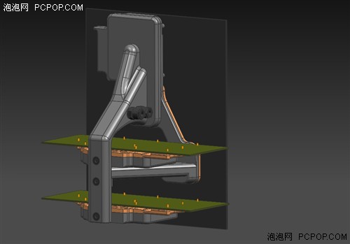

众所周知水冷散热器最害怕的就是漏液,而水冷头越多也就证明需要连接水管的地方越多,发生漏液的几率就越大。这一套水冷使用一种豪华的近乎奢侈的方式避开了这一问题。

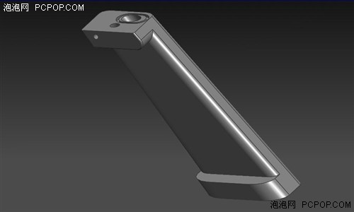

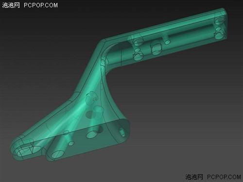

水管通路设计图

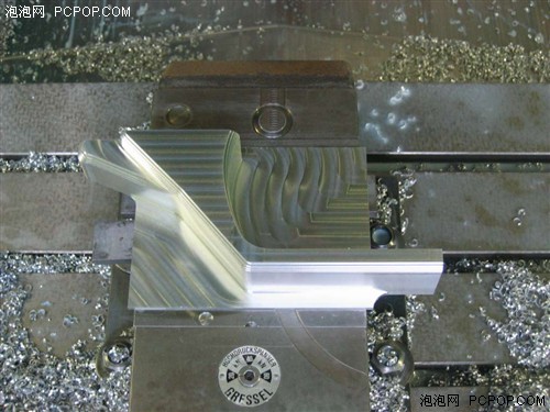

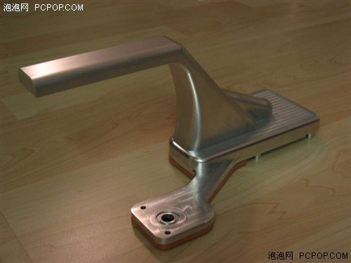

这么大一块铝是干什么用的呢?
原来是做水管通道用的
完成后的水冷通道

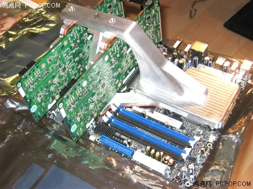

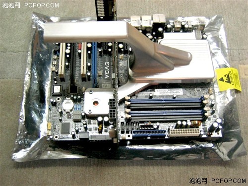

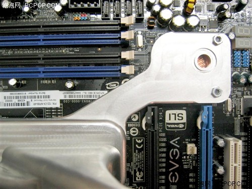

完成后的主体连接部分包括了主板主要新品散热头和水冷通路管,这种制作方式真够豪华的,近乎奢侈了,一整块铝只做了一个像门把手一样的通道,不过这很好的解决了连接问题,将所以水冷液的通道集中在一部分,因为没有缝隙也不用担心漏液。

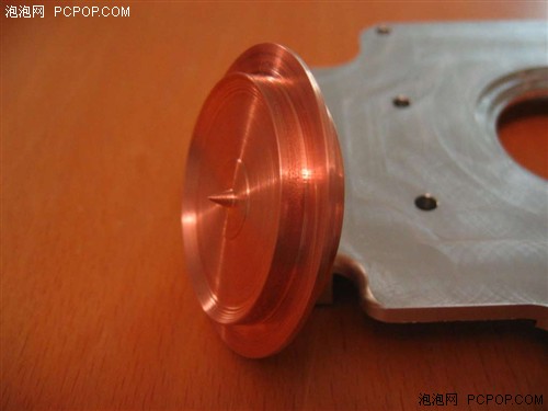

CPU水冷头部分
CPU水冷头是最难打造的一部分,因为CPU是一个平台中最重要的硬件,对于散热的要求也非常高,因此稍有不甚就会导致整个散热系统失败。
铜制材料是最好的底座

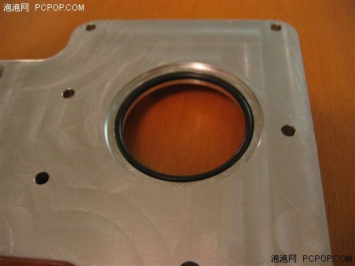

先挖好底座槽
加上黑胶垫,同样是防止漏液
这并不是完成形态

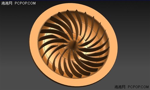

内部设计图
完成后的底座内部

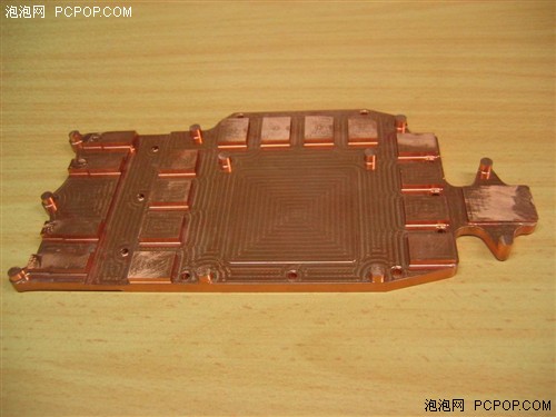

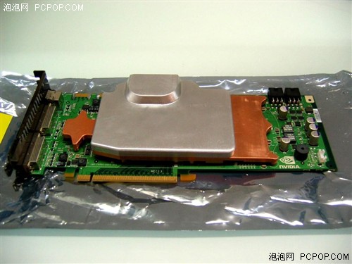

显卡水冷部分(一)
采用双显卡SLI,所以这部分的打造要相对轻松一些,每一个水冷头都做两套就行了,但也不能粗心大意。显卡部分不仅核心需要散热,供电显存之类的部件同样也要注意,因此做成一体式散热头最好。

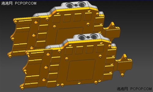

水冷头背部设计图
里面的样式
成品
里面也完成了

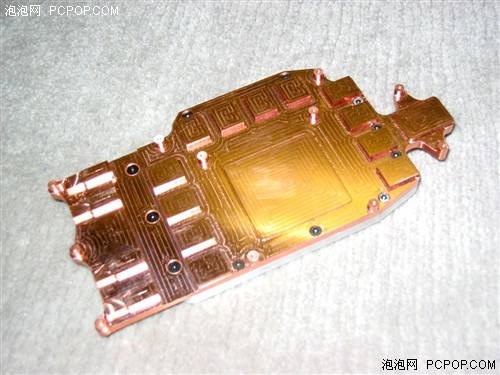

显卡水冷部分(二)
显卡散热设计图,兼顾了显存和供电

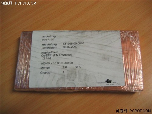

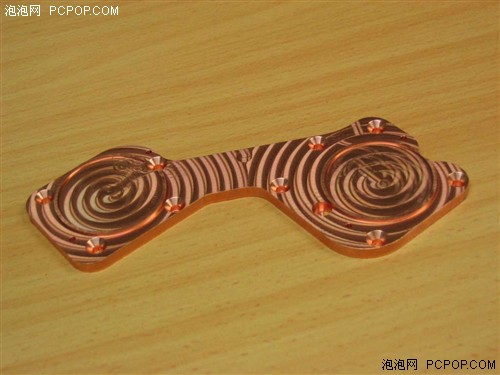

一整块铜板
加工完成后的成品
一体成型的散热鳍片肯定比后天添加的散热好多了
接触面,还有点花纹

完成后的水冷系统
这样一套专为自己平台打造的水冷系统就完成了,在羡慕与钦佩的同时是不是也有一些惊讶呢
