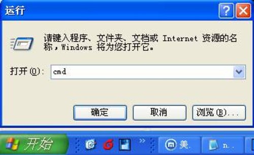

    o 单击电脑左下角的开始→运行,输入 cmd,确定:

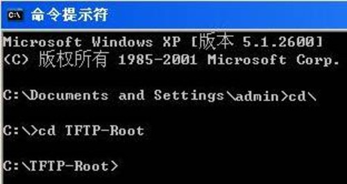

    o 进入升级文件保存路径(C:\TFTP-Root 文件夹):
