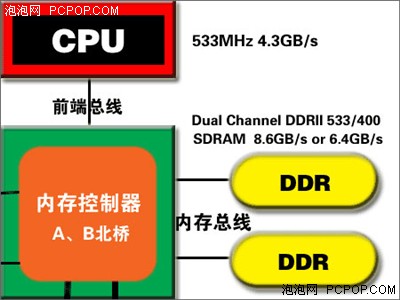

    双通道
内存
技术的核心原理是
内存
控制器可以在两个不同的数据通道上,对采用两条运行频率相同的
内存
,同时进行数据的读取写入数据。
内存
位宽就由单条的64bit达到了128bit,所提供的带宽就是原来的两倍。这样一来,哪怕前端总线是1066MHz的酷睿处理器也能得到充足的
内存
带宽。不仅如此,那些采用共享系统
内存
的显示芯片,也可在在
内存
使用双通道模式的时候,实现128bit
内存
应用,随之而来的自然是图形处理性能的明显提升。

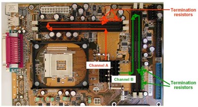

    在双通道
内存
的实现方法上,不同的芯片组也有着截然不同的技术。早期的nForce2芯片组采用了两个独立的
内存
控制器,分别控制两个不同的通道。这样每个通道的
内存
模组的容量就可以不同,这也就是大多数nForce2
主板
有三个
内存
插槽的原因。但由于采用了双控制器结构,运行时会产生
内存
地址转换上的延迟或冲突,这就使得nForce2的双通道性能优势并不明显。

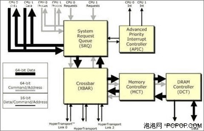

AMD K8处理器
内存
控制器结构
    相比之下,Intel和K8的双通道
内存
控制器就简单许多。此类
内存
控制器直接采用了一个128bit控制单元来提升位宽。由于此控制单元给两个通道
内存
的寻址指令是一模一样的,从而也要求组成双通道的
内存
模组的容量、位宽以及延迟必须完全一样;如果使用不同状态的
内存
条,单个
内存
控制器是无法发出两套不同指令给予支持。

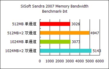

    SiSoft Sandra 2007是目前最新版的系统整体测试软件,对于它和2005版的改进,本站有详细文章进行说明。SiSoft Sandra 2007对
内存
带宽的测试分为整数和浮点两部分,通过不同类型的数据读写来反映
内存
的理论性能。在实际应用中,整数运算能力反映了在处理数学运算和逻辑关系处理上的性能;浮点运算能力直接关系着计算机的多媒体处理能力。在此项测试中,我们能看到容量对于带宽并没有什么关系;双通道
内存
模式却有着绝对的性能优势,其差距竟有40%之多。

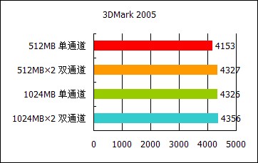

● 3D性能测试:
    在
CPU
内存
容量和
显卡
恒定的情况下,
内存
位宽对3D性能的影响已经微乎其微,增加容量则能提升不少的分数。3DMark系列软件虽然权威,但用来表现
内存
对游戏的影响还不够充分。因此,我们下面还要进行实际游戏操作测试。
